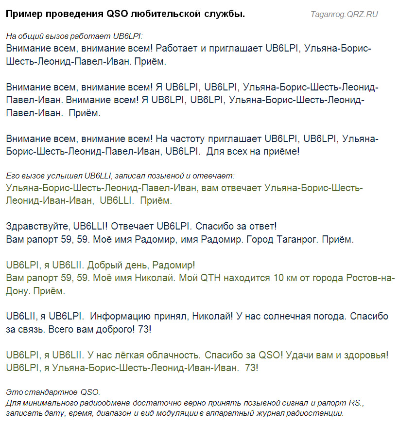

Пример проведения QSO любительской службы. QSO радиосвязь любительской службы. Позывной радиолюбителя. Короткие волны. Коротковолновики. Taganrog.QRZ.RU
